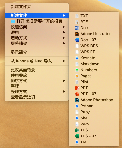

如果想要快速新建更多类型的文档,可以使用赤友右键超人,右键快速新建各类文件。
赤友右键超人-新建文件

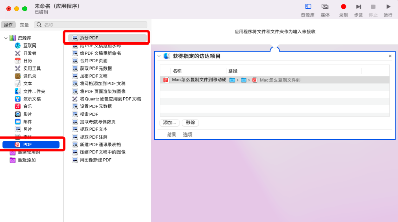

2.拆分PDF
使用「自动操作」可以帮助我们拆分PDF文件。
第一步:依次打开「启动台-其他-自动操作」;
第二步:进入「自动操作」页面后,选择「应用程序」选项;
第三步:将要拆分的PDF文件拖入至页面的右边侧栏;
第四步:在左边侧栏的操作中选择「PDF」选项,然后双击旁边「拆分PDF」的命令;
拆分PDF
第五步:选取好存储路径之后,运行拆分命令,点击「好」后,PDF就拆分好了。

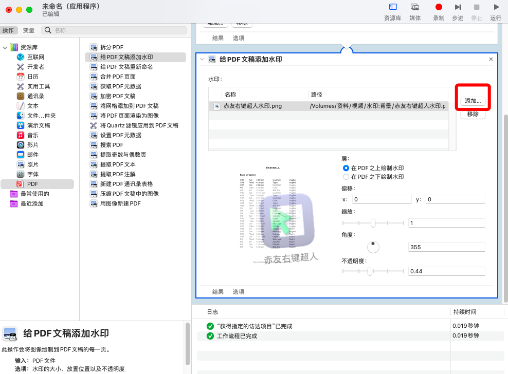

3.给PDF文件加水印
此外,还可以使用「自动操作」可以帮助我们给PDF文件添加水印。
第四步:在左边侧栏的操作中选择「PDF」选项,然后双击旁边「给PDF文稿添加水印」的命令;
第五步:在右边侧栏选择“添加”按钮,将水印添加上去,然后设置水印的位置、角度等。
第六步:设置完毕后,在左侧边栏双击选择“访达”,设置打开它的应用程序,点击“运行”命令即可。
给PDF文件加水印

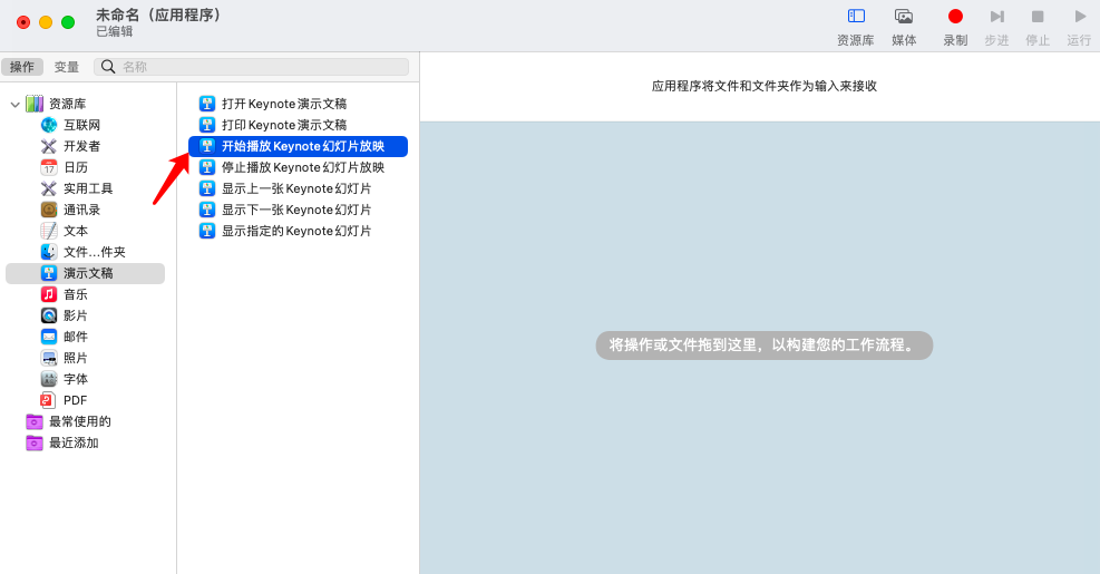

4.快速开始播放Keynote幻灯片
为了缩短启动一个Keynote幻灯片的时间,可以设置一个自动化程序,在短短几秒钟内从特定的幻灯片开始演示。如果您经常展示Keynote幻灯片,特别是向不同的人展示各种幻灯片,这就很方便。
第一步:打开「自动操作程序」;
第三步:在左侧边栏选择「演示文稿」,双击旁边的「开始播放Keynote幻灯片放映」;
第四步:在右侧边栏选择一个特定的幻灯片编号(每次演示都将从这张幻灯片开始)。如果你只是想从头开始,请在「从幻灯片编号」框中输入一个1,可以根据自己需求设定数字;
第五步:点击屏幕上方菜单栏中的“文件”保存应用程序即可。
播放幻灯片

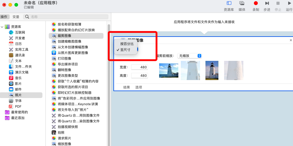

5.裁剪图片
如果需要经常把图片裁剪成相同的精确尺寸,也可以用「自动操作」来做这件事。
第一步:在资料库中选择 「照片」,并将 「裁剪图片」拖到工作流程中;
第二步:像转换图片一样,你会被问到。根据你的需求,在选择是否要保留一份原件的副本时,为复制动作选择 “添加 ”或 “不添加”;
第三步:使用「裁剪图像」框中的「至尺寸 」下拉列表,选择「按百分比」或「至尺寸」,然后在宽度和高度栏中输入数字;
裁剪图片
第四步:如果你选择 “按尺寸”,也可以选择在裁剪前缩放图像。如果你愿意,可以选择“裁剪前的比例 ”;
第五步:点击屏幕上方菜单栏中的“文件”保存应用程序。然后选择一张自己想裁剪的图片。右键单击该图像或使用右侧预览下方的“更多”即可裁剪。
